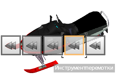

Инструмент перемотки
По мере использования инструментов навигации для изменения ориентации вида модели предыдущий вид сохраняется в журнале навигации. Журнал навигации содержит представление предыдущих видов модели вместе с их миниатюрами. Для каждого окна хранится отдельный журнал навигации; он очищается после закрытия окна. Процедура перемотки для журнала навигации зависит от видов.
Инструмент перемотки позволяет извлекать из журнала навигации предыдущие виды. Можно восстановить предыдущий вид из журнала навигации, либо выполнить прокрутку всех сохраненных в кэше видов.
Прим.: При выполнении перемотки и записи нового журнала навигации виды, попавшие в область перемотки, заменяются новыми видами. Журнал навигации не сохраняется при завершении сеанса работы.
