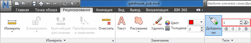

Поиск тегов по коду
Выберите вкладку
"Рецензирование"
панель "Теги"
В текстовое поле введите код тега и нажмите кнопку
"Перейти к тегу"

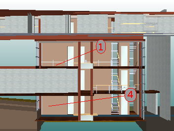

Наблюдатель автоматически переходит в соответствующую точку обзора.
