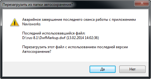

  1. Запустите Autodesk Navisworks. Автоматически выдается запрос на загрузку последнего файла, с которым выполнялась работа.
  2. Нажмите "Да", и будет открыта самая последняя сохраненная версия файла.
    Прим.: Нажмите "Нет", если не требуется восстанавливать результаты работы или если планируется загрузить другой резервный файл вручную.
