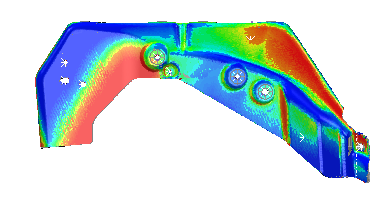

  2. При просмотре облака точек сверху выберите точку облака, например:

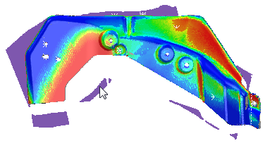

    Плоскость совмещается с выбранной точкой, и выбираются все точки под этой плоскостью.
  3. Чтобы удалить выбранные точки, откройте вкладку «Облако точек» > панель «Изменить» > «Удалить точки».
