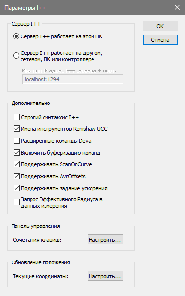

  4. Если выбранный протокол требует дополнительных данных конфигурации, то нажмите кнопку Параметры, чтобы задать их.
    Открывается диалог Параметры.
  5. Задайте параметры протокола.
