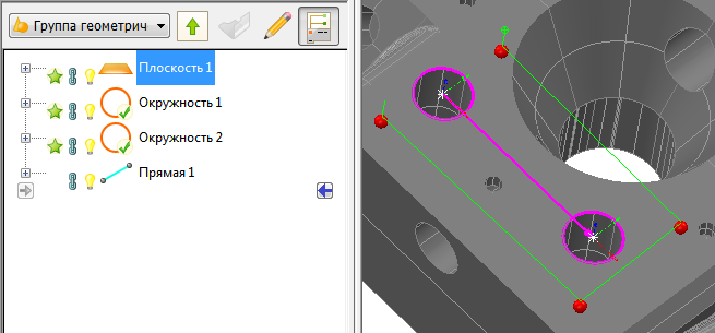

Отображение траектории выбранного объекта
Выберите вкладку «Главная» > панель «Траектория» > «Видимость» > «Показать выбранные траектории», чтобы вывести на экран траекторию текущего выбранного объекта в дереве последовательности. Например:
