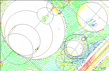

  3. Щелкните и потяните курсор вдоль матмодели, создавая границу нужной формы. Например:
  4. Когда курсор изменится на , щелкните левой кнопкой мыши еще раз, чтобы замкнуть форму. Все точки в пределах формы копируются в буфер обмена.
