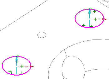

Отображение центров щупа
Выберите вкладку «Облака точек» > панель «Отображение» > «Режим точек геометрии» > параметр «Центры щупа», чтобы показать центр щупа для измеряемых точек.
Положения центров щупа показываются в виде крестиков на всех элементах на виде матмодели. Например:
