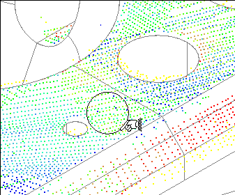

  3. На виде матмодели щелкните левой кнопкой мыши и перетащите центр сферы, чтобы задать ее радиус. Например:
  4. Отпустите кнопку мыши.
    Все точки в пределах сферы копируются в буфер обмена.
