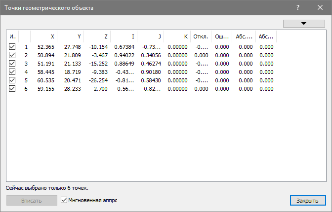

Чтобы выбрать точки геометрического элемента в последовательности измерения:
  1. В дереве последовательности нажмите кнопку рядом со строкой элемента, точки которого требуется выбрать. Отображается подробная информация.
  2. Дважды щелкните по строке Измеренные точки. Откроется диалоговое окно Точки геометрического объекта с информацией об измеряемых точках.
  3. Щелкните запись в списке, чтобы выбрать точки, с которыми вы собираетесь работать.
    Чтобы выбрать несколько строк, при выборе удерживайте нажатой клавишу Ctrl.
  4. Щелкните правой кнопкой мыши по списку и в контекстном меню выберите Копировать точки.
  5. Нажмите Закрыть, чтобы закрыть диалог.
