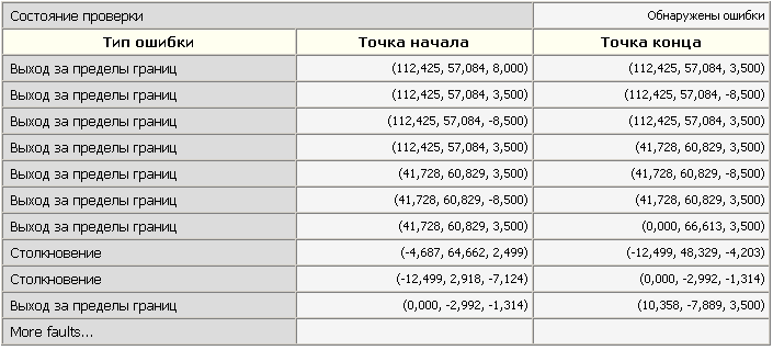

  2. Щелкните по вкладке Информация и выберите Ошибки траектории. Область показывает:
    • состояние проверки для объекта, такое как: Не проверено, Неизвестно, Обнаружены ошибки или Ошибок не найдено;
    • тип ошибок, таких как: Неверное касание, Выход за пределы границ или Столкновение;
    • начальные и конечные положения перемещений.
    Например:
Для каждого объекта может быть выведено до десяти ошибок. Если найдено более десяти ошибок, то вкладка показывает Больше ошибок, но не показывает их параметры.
