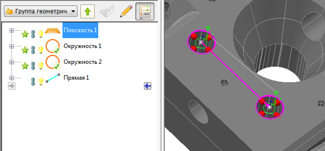

Отображение траекторий всех видимых объектов на виде матмодели
Выберите вкладку «Главная» > панель «Траектория» > стрелка «Видимость» > «Показать видимые траектории», чтобы вывести на экран траектории всех текущих объектов, отображаемых на виде матмодели. Например:
