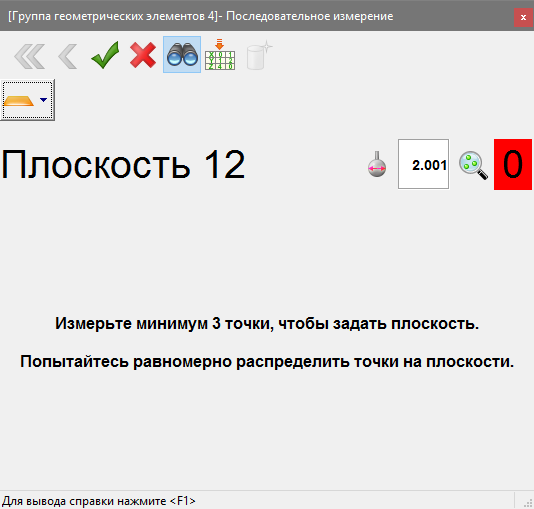

  1. Откройте группу контроля геометрии и выберите вкладку «Измерение» > панель «Вручную» > «Последовательное измерение». Вид матмодели отображается в полноэкранном режиме, и открывается диалог Последовательное измерение.

  4. Нажмите кнопку выбора объекта и выберите тип объекта, который необходимо измерить.
  5. Чтобы измерить 3D-элементы, следуйте инструкциям в диалоговом окне, затем нажмите , чтобы сохранить точки.

    Красный фон в счетчике точек указывает на то, что вы еще не измерили минимальное количество точек, необходимое для вычисления размеров элемента. Зеленый фон указывает на то, что размеры могут быть вычислены.
