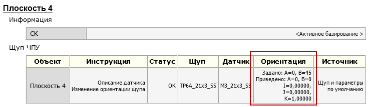

Когда включена автоматическая настройка для документа, отображаются исходные и настроенные углы в столбце «Ориентация» на вкладке «Информация».
