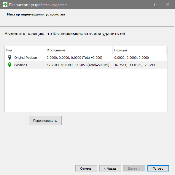

По умолчанию мастер перемещения перечисляет все созданные положения. Это позволяет повторно использовать положения при необходимости измерения другой копии той же самой детали, а также для поддержания сетки положений при измерении больших деталей. Вы можете редактировать названия положений, а также удалять положения, которые больше не нужны, используя параметр Изменить созданные ранее позиции в мастере.
Для управления списком положений:
. Откройте Мастер перемещения устройства.
Или щелкните правой кнопкой мыши по положению в списке и выберите опцию Переименовать или Удалить в контекстном меню.
