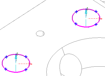

Отображение теоретических точек касания
Выберите вкладку «Облако точек» > панель «Отображение» > «Режим выбора точек геометрии» > «Теоретические точки контакта», чтобы показать положения, в которых щуп должен соприкасаться с поверхностью детали измеряемых элементов.
Положения теоретических точек контакта показываются в виде крестиков на всех элементах на виде матмодели. Например:
