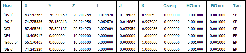

Точки экспортируются в следующем формате.
- Имя точки: имена в двойных кавычках вводятся пользователем. Имена в одинарных кавычках генерируются автоматически и содержат пробелы.
- Координаты XYZ положения точки.
- Координаты IJK нормали поверхности в положении точки.
- Смещение точки от поверхности.
- Нижнее отклонение.
- Верхнее отклонение.
- Тип точки: ТП обозначает точку на поверхности. ТК обозначает точку на кромке.
Например:
