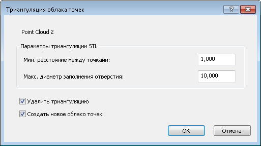

  2. Выберите вкладку «Облако точек» > панель «Триангулировать» > «Создать». Откроется диалоговое окно Триангуляция облака точек.
  3. Введите Минимальное расстояние между точками, чтобы указать размер треугольников в сети. Любые точки, которые находятся ближе, чем на заданном расстоянии, рассматриваются как одна точка.
    Значение расстояния определяет размер треугольников в сети. При использовании меньших значений получается более сглаженная сеть. Нулевое значение исключает только повторы.
  4. Укажите значение Макс. диаметр заполнения отверстия, чтобы задать максимальный диаметр отверстий, которые могут быть автоматически заполнены. Отверстия, диаметр которых равен или меньше этого значения, обрабатываются как деталь поверхности; отверстия с диаметром больше этого значения обрабатываются как отверстия.
  5. Если облако точек триангулировано, и нужно вернуть его в исходное, нетриангулированное состояние, установите флажок Удалить триангуляцию.
  6. Чтобы оставить исходное облако точек и сохранить триангулированное облако как новый объект, выберите опцию Создать новое облако точек.
  7. Нажмите ОК, чтобы триангулировать облако и закрыть диалоговое окно. Объект триангулированного облака точек добавляется в последовательность измерения, например:
