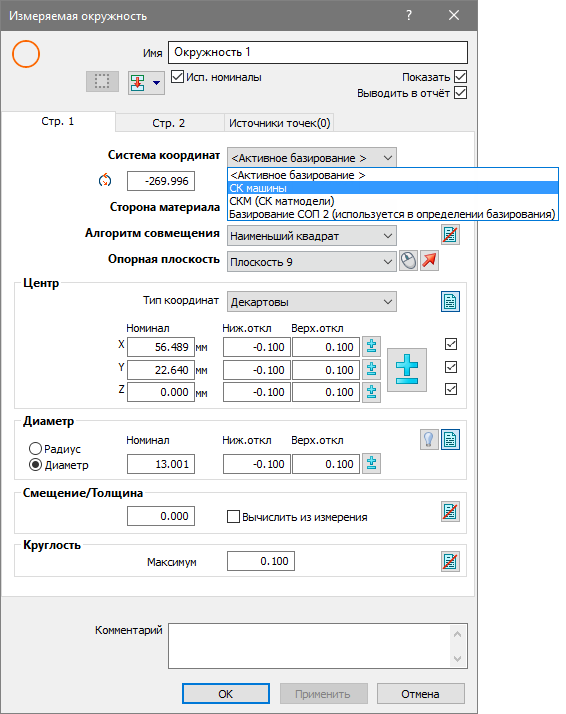

Если во время измерения требуется несколько базирований, вы можете задать базирование для каждого объекта и для каждой группы последовательности измерения.
Чтобы задать базирование:

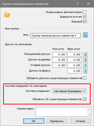

Также можно задать базирование по умолчанию для всех объектов в группе контроля геометрии, открыв диалоговое окно определения группы и выбрав базирование в списке Система координат. Чтобы применить существующую систему координат к существующим в группе объектам, установите флажок Обновить СК существующих элементов.

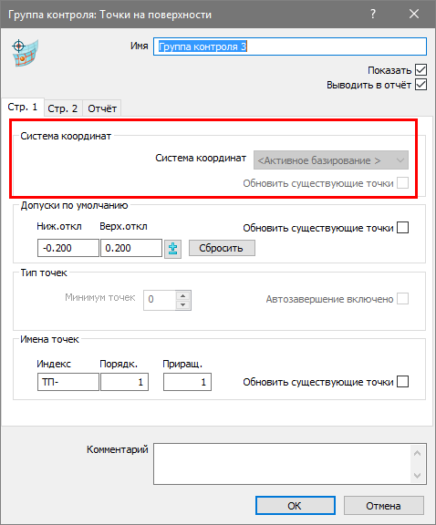

Если в последовательности измерения есть только одно базирование, то оставьте в списке Система координат параметр по умолчанию <Активное базирование>. PowerInspect автоматически использует это базирование или последний элемент оптимального совмещения в последовательности измерения.
Когда вы изменяете систему координат, все измерения точек в группе пересчитываются относительно нового базирования. Чтобы PowerInspect конвертировал облака точек в группе в новое базирование, установите флажок Обновить существующие точки.

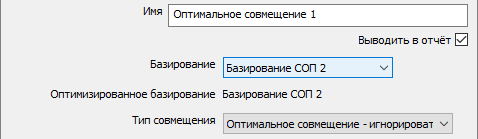

В поле Оптимизированное базирование появится имя объекта, который оптимизируется этим элементом оптимального совмещения. Если базирование, выбранное вами в списке Базирование, не было ранее оптимизировано, то оно оптимизируется. Если выбранное базирование уже было оптимизировано другими элементами оптимального совмещения, то оптимизируется последний элемент оптимального совмещения, который создан на основе базирования.
Чтобы отобразить оптимизированное базирование, к которому применяется элемент оптимального совмещения, щелкните по значку
рядом с элементом в последовательности измерения.
