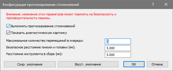

Настройка прогнозирования столкновений двухстоечного устройства
Инструмент прогнозирования столкновений выполняет проверку на предмет возможных столкновений между стойками, рассчитывая движения стоек в будущем и сравнения их положения в пространстве и времени. Если прогнозатор обнаруживает перекрытие, то он останавливает измерение и показывает предупреждение. Если вы уверены, что столкновения не произойдет, то вы можете изменить чувствительность параметров обнаружения столкновения с помощью диалога Конфигурация прогнозирования столкновений.
Чтобы изменить параметры обнаружения столкновений:
  1. Выберите вкладку «Сервис» > «Имитатор» > «Двухстоечный» > «Настроить прогнозирование столкновений». Открывается диалог Конфигурация прогнозирования столкновений.
    Прим.: Этот параметр доступен только при создании измерений для двухстоечных станков с ЧПУ.
  2. Чтобы отключить прогнозирование столкновений, отключите опцию Выполнять прогнозирование столкновений.
    Прим.: Когда предотвращение столкновений отключено, во вкладке Выполнить программу появляется предупреждение.
  3. Погасите опцию Показать диагностическую картинку, если не требуется отображать предполагаемые области перемещения на виде матмодели.
  4. Измените параметры прогнозирования:
    1. В поле Максимальное количество перемещений в очереди задайте, сколько перемещений должен проверять прогнозатор. В некоторых случаях, например при поворотах щупа, прогнозатор анализирует меньшее количество перемещений.
    2. В поле Безопасное расстояние пиноли и головки введите расстояние между щупами, при котором выдается предупреждение.
    3. В поле Защитное расстояние для измерительного инструмента в сборе введите расстояние между инструментами в сборе, при котором выводится предупреждение.
  5. Нажмите Сохранить умолчания, чтобы использовать текущие настройки как значения по умолчанию в последующих документах измерения.
    Чтобы вернуться к текущим параметрам по умолчанию, нажмите Восстановить умолчания.
  6. Нажмите ОК, чтобы сохранить изменения и закрыть диалог.
