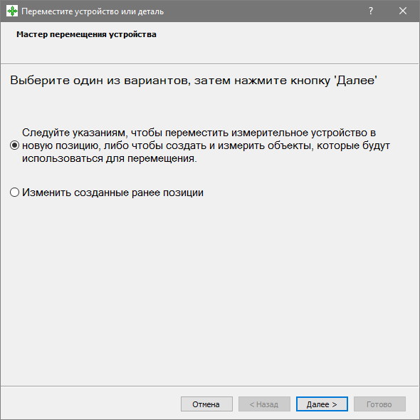

  2. В диалоговом окне Координаты нажмите кнопку Перемещение . Откроется Мастер перемещения устройства.
  3. Выберите Выполнить шаги для перемещения измерительного устройства, чтобы создать новое положение, и затем нажмите Далее. Отобразится «Страница 2» мастера.

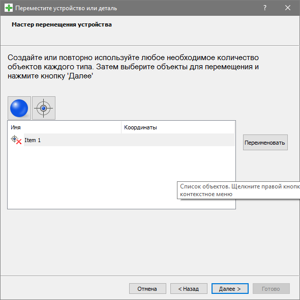

  4. Выберите элементы, которые необходимо измерить:
    Сфера - нажмите эту кнопку, чтобы создать объект Сфера.
    Точка — нажмите эту кнопку, чтобы создать точку. При измерении точек необходимо использовать жесткий щуп.
    По умолчанию элементы имеют последовательную нумерацию, начиная с Объекта 1. Чтобы переименовать объект, выберите его в списке, нажмите Переименовать и введите новое имя.
    Для удаления объекта щелкните его строку правой кнопкой мыши и в контекстном меню выберите команду Удалить. Нажмите ОК в диалоге подтверждения.
  5. В списке выберите объекты, которые хотите измерить, и нажмите Далее. Открывается «Страница 3» мастера.

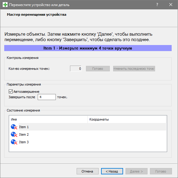

  6. Выполните измерение объектов в списке. Измерение расстояния:
    • точку, выберите ее в списке и измерьте.
    • сферу, измерьте, как минимум, четыре точки на сфере и нажмите Готово.
      Или выберите опцию Автозавершение, введите количество точек, необходимое для измерения сферы, и измерьте объект. PowerInspect автоматически сохраняет измерение, когда достигнуто заданное количество точек.
    Чтобы сбросить состояние измерения для объекта, щелкните по нему правой кнопкой мыши в списке и выберите Присвоить статус 'не измерен' в контекстном меню.

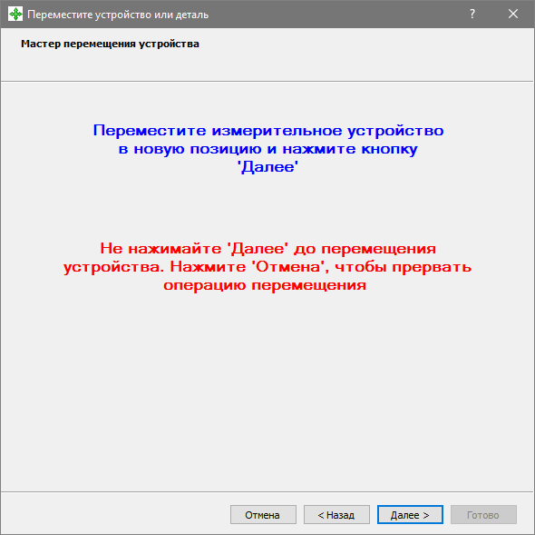

  8. Переместите измерительное устройство или деталь и нажмите Далее. Открывается «Страница 5» мастера.

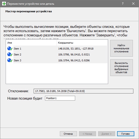

  10. Вычислите место нового положения. Нажмите:
    • Найти минимальное отклонение, чтобы использовать только те объекты, которые дают наилучший результат.
    • Вычислить отклонение выбранных объектов, чтобы использовать все объекты.
    Область Отклонение показывает общее отклонение между новым и исходным положениями выбранных объектов.
  11. Если требуется изменить название положения, то введите его в поле Новое положение.
  12. Нажмите кнопку Готово. Появится сообщение, подтверждающее, что новая позиция была активизирована и сохранена. Нажмите ОК, чтобы закрыть сообщение и Мастер.
