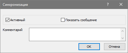

  1. Откройте вкладку «Траектория» > панель «Объекты» > «Синхронизация». Откроется диалог Синхронизация.
  2. Установите флажок Активный, чтобы включить объект в последовательность измерения. Снимите этот флажок, чтобы пропустить объект при выполнении последовательности измерения.
  3. Если необходимо, чтобы при приостановке стойки появлялось сообщение, выберите опцию Показать сообщение и введите Комментарий.
  4. Нажмите ОК, чтобы закрыть диалог и добавить группу в последовательность измерения.

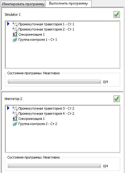

Когда вы выполняете последовательность измерения, первая стойка, которая достигает объекта, останавливается, пока ее не догонит вторая стойка. Если установлен флажок Показать сообщение, в окне сообщения отобразится Комментарий, и необходимо нажать Продолжить, чтобы продолжить измерение. Если флажок Показать сообщение снят, то первая стойка возобновит измерение, когда вторая стойка достигнет объекта «Синхронизация».

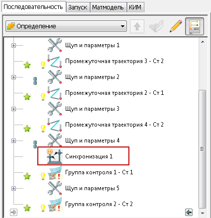

Например, в следующей последовательности измерений объект «Синхронизация» заставляет PowerInspect завершить все предшествующие объекты, перед тем, как стойки смогут продолжить измерение групп контроля:
Если Стойка 1 достигнет объекта Синхронизации первой, то она будет ждать, пока Стойка 2 завершит Промежуточную траекторию 8, перед тем как продолжить измерения. Если Стойка 2 достигнет объекта Синхронизации первой, то она будет ждать, пока Стойка 1 завершит Промежуточную траекторию 6, перед тем как продолжить измерения:
