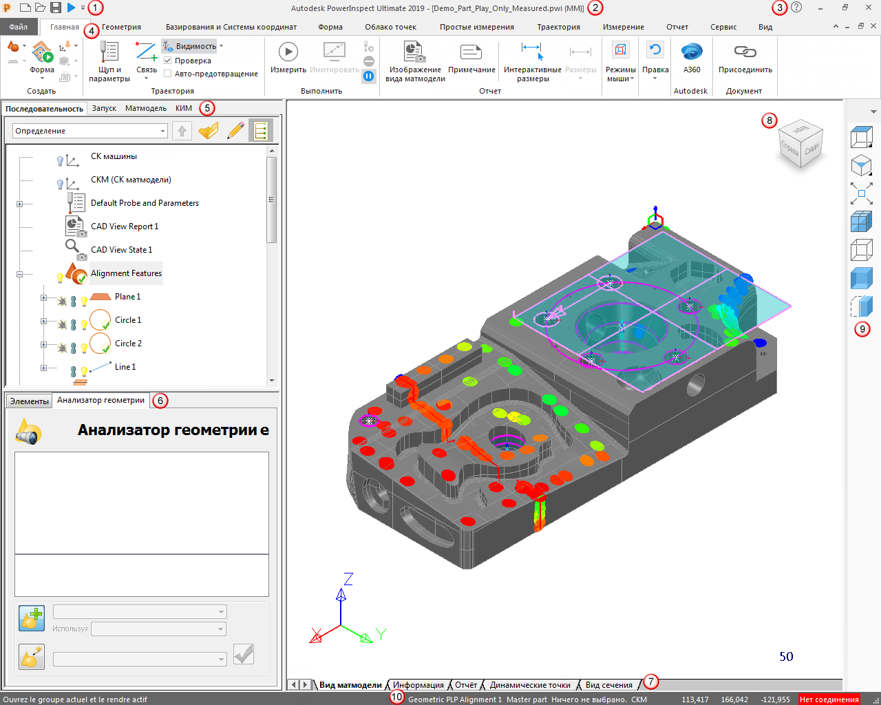

Выбранная матмодель, а также вкладки для создания, управления и выполнения измерений отображаются на экране PowerInspect. Например:
Панель быстрого доступа — используйте панель инструментов быстрого доступа для вызова часто используемых команд.
Строка заголовка — в строке заголовка указывается текущая версия PowerInspect, имя текущего документа и используемые единицы измерения.
Справка — щелкните значок справки , чтобы открыть меню «Справка».
Лента — лента состоит из нескольких вкладок, на каждой из которых представлен набор программных функций. Вкладки содержат панели связанных команд.
Боковая панель, верхние вкладки:
Боковая панель, нижние вкладки:
Вкладки в графической области — используйте графическую область для просмотра модели и результатов измерения. В этой области доступно несколько вкладок:
ViewCube — ViewCube показывает текущую точку просмотра для графического окна. Когда вы меняете ориентацию вида с помощью вкладки Вид, ViewCube автоматически поворачивается и соответствует точке обзора. Вы также можете использовать ViewCube, чтобы манипулировать видом напрямую.
Панель инструментов «Вид» — эта панель инструментов используется для вызова часто используемых команд просмотра. Чтобы отобразить или скрыть эту панель инструментов, щелкните вкладку «Вид» > панель «Окно» > «Панель инструментов "Вид"».
Строка состояния — в строке состояния отображается информация о базировании, координатах курсора в графическом окне и состоянии подключения машины.
Прим.: Содержимое ленты и другие параметры зависят от выбранного типа измерения. Например, вкладка «Измерить» доступна только при создании измерений для станков с ЧПУ и станков КНС. В строке состояния отображается статус станка только при создании измерений для станков с ЧПУ и ручным управлением.
