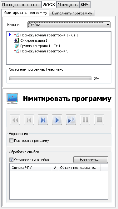

Чтобы имитировать последовательность измерения:
  1. Выберите вкладку Запуск, а затем вкладку Имитировать программу.
  2. В списке Машина выберите имитатор для стойки, которую требуется смоделировать. Объекты, назначенные для этой стойки, перечисляются на вкладке Имитировать программу, а стойка и щуп отображаются на виде матмодели.
  3. Чтобы изменить машину, отображенную на виде матмодели, воспользуйтесь вкладкой «Сервис» > панель «Имитатор > «Двухстоечный» > «Конфигурация имитатора».
  4. Чтобы имитировать только поднабор объектов в последовательности, щелкните правой кнопкой мыши по списку объектов и создайте диапазон, используя контекстное меню.
  5. Используйте кнопки в диалоговом окне Имитировать программу для моделирования последовательности измерения. Например, чтобы моделировать все объекты, назначенные для выбранной стойки, нажмите Выполнить все объекты.
