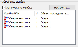

Список Обработка ошибок содержит ошибки, обнаруженные PowerInspect. Каждая строка указывает тип ошибки, количество ошибок в перемещении и объект последовательности, в котором произошла ошибка. Например:
Тип ошибки также указывается на значках слева от каждой строки:
Щуп столкнулся с моделью.
Щуп начал движение в области, занятой деталью.
Щуп перемещался за пределами машины.
Щуп совершил непредусмотренное касание.
Ожидаемое касание отсутствует.
