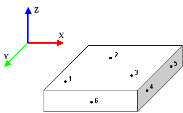

Чтобы однозначно зафиксировать положение детали в трехмерном пространстве, необходимо заблокировать три оси смещения и три оси вращения. Самым простым способом в этом случае будет измерить шесть точек на трех поверхностях детали: три точки, чтобы задать плоскость; две точки, чтобы определить ось; и одну — чтобы определить положение. Это называется правилом 3-2-1.
В следующем примере:
Порядок точек задает направление прямой.
