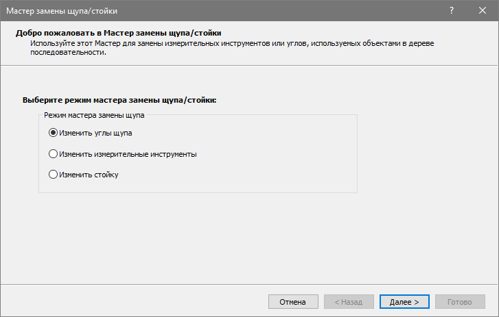

  2. Выберите Изменить углы щупа и нажмите Далее. Откроется Страница 2.

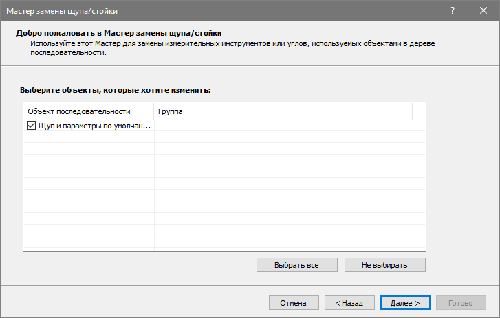

  5. Нажмите Далее. Страница 3 перечисляет объекты последовательности, использующие текущий угол.

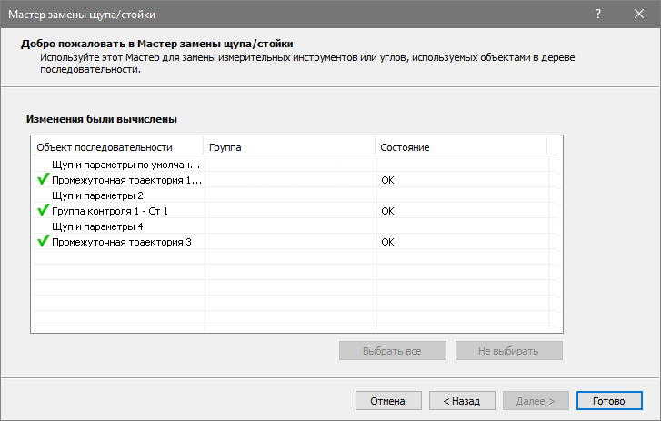

  6. Отмените выделение объектов, которые не требуется обновлять, и нажмите Далее. Страница 4 показывает изменения, сделанные мастером.
  7. Нажмите Готово, чтобы закрыть Мастер.

  2. Выберите опцию Изменить измерительные инструменты и нажмите Далее. Откроется Страница 2.

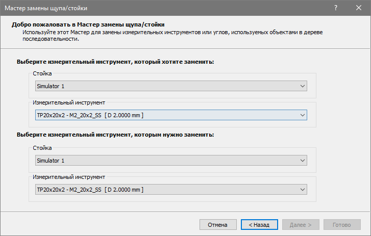

  3. В разделе Выберите измерительный инструмент, который хотите заменить выберите Стойку, на которой выполняете изменения, а затем выберите инструмент, который требуется заменить.
  4. В разделе Выберите измерительный инструмент, которым нужно заменить, выберите инструмент для замены.
  5. Нажмите Далее. На странице 3 содержится список объектов «Щуп и параметры», использующих текущий инструмент.

  2. Выберите опцию Изменить стойку и нажмите Далее. Страница 2 мастера показывает стойки машины и инструменты, доступные для каждой из стоек.
  3. В разделе Выберите измерительный инструмент, который хотите заменить выберите Стойку, использующуюся объектами Щуп и параметры, которые необходимо переключить, и Измерительный инструмент, который требуется заменить.
  4. В разделе Выберите измерительный инструмент, которым нужно заменить выберите Стойку, на которую требуется переключить объекты, и Измерительный инструмент, которым необходимо измерить эти объекты.
  5. Нажмите Далее. Страница 3 мастера показывает объекты «Щуп и параметры», которые используют эту стойку, а также выбранную комбинацию измерительного инструмента, а также измеряемые объекты, которые используют эти объекты «Щуп и параметры».
  6. Снимите выделение со всех объектов Щуп и параметры, которые не требуется переключать.
  7. Нажмите Далее. Мастер назначает выбранные объекты другой стойке и выводит результаты на странице 4.
  8. Нажмите Готово, чтобы закрыть Мастер.
