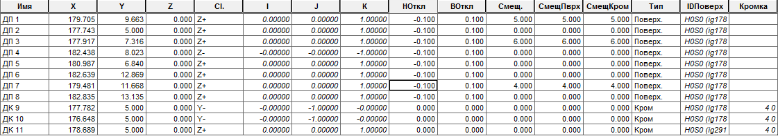

Чтобы импортировать динамические точки из файла ASCII, перейдите на вкладку «Динамические точки» > панель «Редактировать» > «Импорт». Используйте ее, чтобы копировать динамические точки между документами или импортировать точки, созданные в другом приложении или введенные в текстовом редакторе.
Каждая точка должна находиться на отдельной строке файла, а каждое значение в строке должно быть отделено пробелом.
Запись каждой точки должна содержать:
Чтобы избежать создания повторов, PowerInspect может переименовывать точки в процессе импорта. Чтобы избежать переименования, заключите имена точек в двойные кавычки.
Каждая точка также может задавать:
Например:
Если вы укажите только имя, координаты и вектор каждой точки, то значения смещения и допуска будут по умолчанию равны 0, а тип точки будет по умолчанию — ТП.
