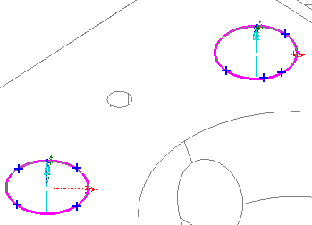

Выберите вкладку «Облако точек» > панель «Отображение» > «Режим выбора точек геометрии» > «Точки контакта», чтобы отобразить точки контакта щупа для измеренных элементов.
Положения точек контакта показываются в виде крестиков на всех элементах на виде матмодели. Например:
