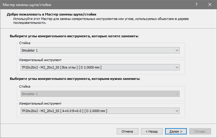

  2. Выберите Изменить углы щупа и нажмите Далее. В Мастере перечислены углы щупа, которые в настоящий момент используются в последовательности измерения, и доступные замены.
  3. В разделе Выберите углы измерительного инструмента, которые требуется заменить выберите необходимые углы.
  4. В разделе Выберите углы измерительного инструмента, которыми нужно заменить выберите новый угол наклона для инструмента.

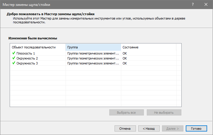

  5. Нажмите Далее. Мастер перечисляет объекты последовательности, использующие текущий угол.
  6. Отмените выделение объектов, которые не требуется обновлять, и нажмите Далее. Мастер показывает изменения, сделанные мастером.
  7. Нажмите Готово, чтобы закрыть Мастер.
