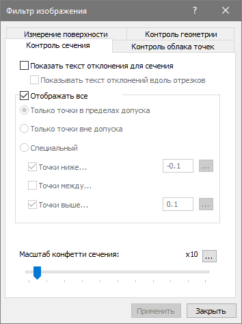

Для фильтрации отображения измеренных точек сечения на виде матмодели воспользуйтесь вкладкой «Вид» > панель «Опции вида» > «Фильтр изображения» и откройте вкладку «Контроль сечения».
В данной вкладке содержатся следующие параметры:
Показать текст отклонения для сечения — выберите эту опцию, чтобы показать вычисленное отклонение каждой из измеряемых точек рядом с диском или линией отклонения.
Например:
Показывать текст отклонений вдоль отрезков — если отклонение измеряемых точек отображается в виде линий или векторов, выберите эту опцию, чтобы вычисленное отклонение появлялось вдоль линии или вектора.
Например:
Отображать все — установите этот флажок, чтобы показать все измеряемые точки группы сечения. Чтобы ограничить то, какие точки отображаются, уберите галочку, а затем выберите:
Масштаб сечения конфетти — используйте регулятор, чтобы изменить масштаб увеличения, при котором отображаются индикаторы отклонения. Чтобы изменить максимальный коэффициент масштабирования, нажмите
и введите новое максимальное значение. На отклонения, имеющие вид Конфетти, данная операция не распространяется.
Нажмите Применить, чтобы сохранить изменения и применить их в виде матмодели и в виде сечения.
