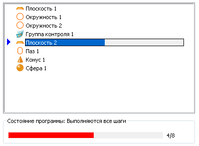

Область «Прогресс» перечисляет все измеряемые объекты в последовательности измерения. В ходе моделирования последовательности измерения или выполнения измерения на станке с ЧПУ в области отображается измеряемый объект, текущее перемещение и общее количество перемещений в траектории объекта. Кроме того, панель Состояние программы в нижней части области показывает положение текущего объекта в последовательности, количество объектов в последовательности, и была ли последовательность остановлена (Неактивна), запущена автоматически (Выполняются все шаги) или измерен один объект или перемещение за раз (Выполняется один шаг). Например:
По умолчанию PowerInspect измеряет все объекты в последовательности измерения. Если вы хотите имитировать или выполнить только часть последовательности, то вы можете задать, с какими объектами вы хотите работать, используя контекстное меню списка:
Чтобы удалить диапазон, щелкните правой кнопкой мыши по объекту и в меню выберите Сбросить диапазон.
