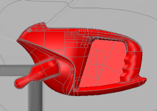

  1. Модель отображается на закрашенном виде.
  2. Выберите вкладку «Вид» > Вид > Подсветить обратные поверхности.
    Обратные поверхности матмодели выделяются красным цветом:

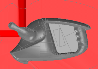

  3. Поверните модель, чтобы развернуть вид.
    Цвета изменятся с учетом отображения новой обратной поверхности.
