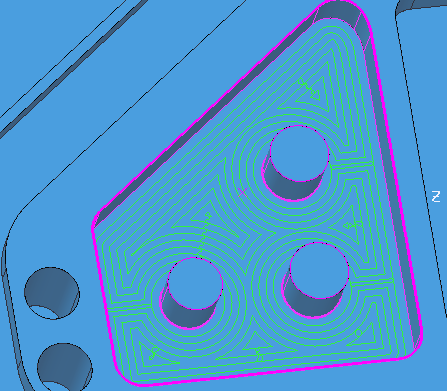

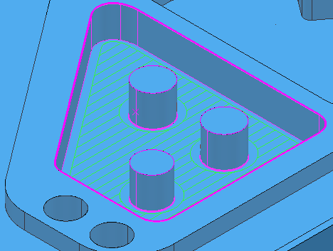

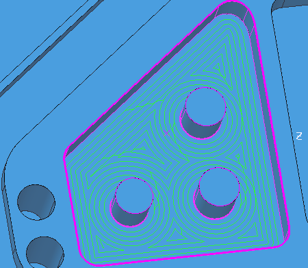

Стиль плоских — Выберите стиль (Растр или Смещение), который используется для удаления материала.
Выберите стиль из следующих:
Это создает траекторию, которая:
При этом увеличивает количество подъемов инструмента.
