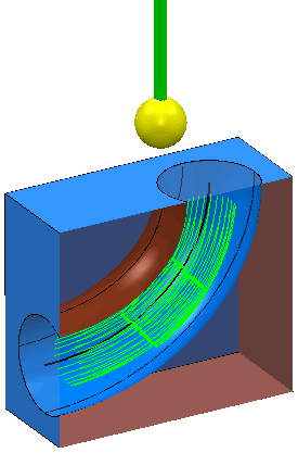

Используйте стратегию Чистовая канала погружением для плунжерной обработки внутри канала. При обработке канала погружением автоматически создаются безопасные движения подъема из канала.
Все траектории обработки погружением являются непрерывными 5-осевыми траекториями.
