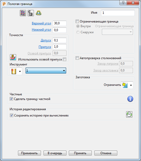

Используйте объект Параметры, чтобы показать параметры, используемые для создания активной границы.
Выберите вкладку «Граница» > панель «Вычислить» > «Параметры», чтобы открыть соответствующее диалоговое окно «Граница».
Например, пологая граница открывает этот диалог:
Доступные для редактирования поля зависят от того, использовалась ли граница в траектории. Если использовалась, то можно изменить только поле Имя.
