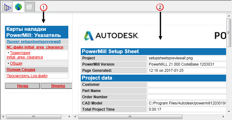

Когда вы выбираете параметр Просмотр в контекстном меню Карты наладки, PowerMill создает несколько временных файлов HTML в папке проекта и открывает вкладку PowerMillPowerMill, отображающую созданные карты наладки в двух раздела:
Раздел Указатель позволяет перемещаться между созданными HTML страницами. В нем отображается файл Table-of-Contents.html, который автоматически создается в PowerMill. NC-файлы перечисляются в том порядке, в котором они появляются в Проводнике, а траектории перечисляются в том порядке, в котором они появляются в соответствующем NC-файле.
Раздел Карты наладки отображает HTML страницу, выбранную в разделе Указатель. По умолчанию открывается титульный лист проекта.
