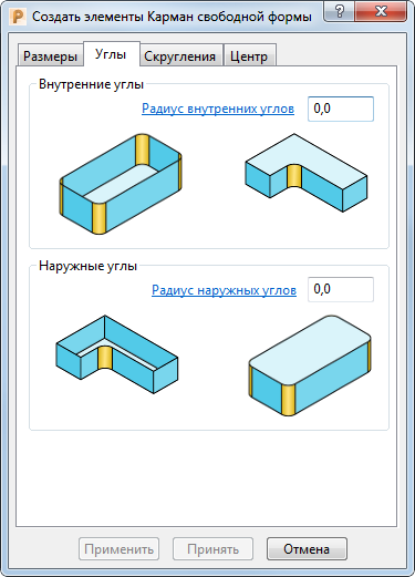

Используйте вкладку Размеры диалога Создать элемент, чобы скруглить углы элемента.
Радиус внутренних углов — Введите значение, чтобы задать радиус скругления для внутренних углов элемента.
Элемент «Карман без скругленных углов»:
Элемент «Карман со скругленными внутренними углами»:
Радиус наружных углов — Введите значение, чтобы задать радиус скругления для внешних углов элемента.
Элемент «Карман со скругленными внешними углами»:
