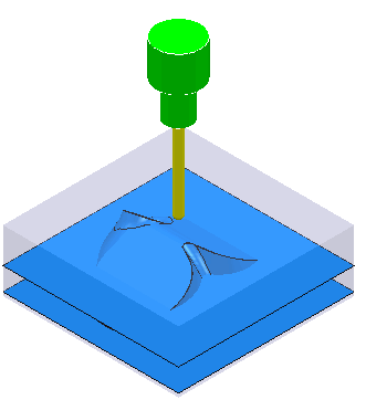

Этот пример показывает, как создавать хвостовик для определенного инструмента.
, чтобы добавить первую часть хвостовика.
еще раз, чтобы добавить вторую часть хвостовика.Чтобы отредактировать отдельные компоненты хвостовика, в разделе Компоненты выберите часть хвостовика, которую нужно отредактировать. Выбранная часть становится светло-зеленой, и в разделе Размеры отображаются значения для редактирования. Чтобы удалить отдельный компонент хвостовика, в разделе Компоненты выберите компонент хвостовика, который нужно удалить, и нажмите кнопку Удалить компонент хвостовика
