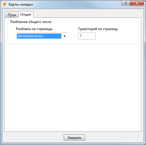

Диалог Карты наладки контролирует способ создания карт наладки. Как открыть диалоговое окно Карты наладки:
Этот диалог содержит следующие вкладки:
Файл — Задайте расположение и имя корневого файла для ваших карт наладки. По умолчанию PowerMill использует папку с текущим проектом (помеченную переменной {project.path}) и создает в ней файл /ncprograms/{project}.html.
Чтобы увидеть, как будет выглядеть путь, наведите курсор мыши на поле Файл и просмотрите подсказку:
Шаблоны — Задает, какие шаблоны использовать. Изначально PowerMill использует стандартный набор шаблонов из папки, где установлена программа. Чтобы выбрать пользовательский набор шаблонов, измените путь по умолчанию, чтобы указать нужную папку:
в поле Шапка NC-файла и выберите шаблон Header.html в вашей папке. PowerMill автоматически выполняет поиск остальных шаблонов.Выбор шаблона в неверном поле приводит к непредсказуемым результатам. Например, если вы хотите использовать шаблон общего листа, но выбрали его в поле Траектория, теги <summaryrow> не будут решены при создании карт наладки.
Вы можете выбрать до пяти разных шаблонов, но они должны принадлежать одному набору. Изначально PowerMill использует стандартный набор шаблонов из папки, где установлена программа. Чтобы выбрать пользовательский набор шаблонов, измените путь по умолчанию, чтобы указать нужную папку:
в поле Шапка NC-файла и выберите шаблон Header.html в вашей папке. PowerMill автоматически выполняет поиск остальных шаблонов.Выбор шаблона в неверном поле может привести к непредсказуемым результатам. Например, если вы хотите использовать шаблон общего листа, но выбрали его в поле Траектория, теги <summaryrow> не будут решены при создании карт наладки.
Запись — Когда выбрано, активирует тип карты наладки и использует заданные здесь шаблоны. Когда не выбрано, дезактивирует тип карты наладки.
Разбивка на страницы — Выберите опцию, задающую, как создается разбивка на страницах общего листа:
