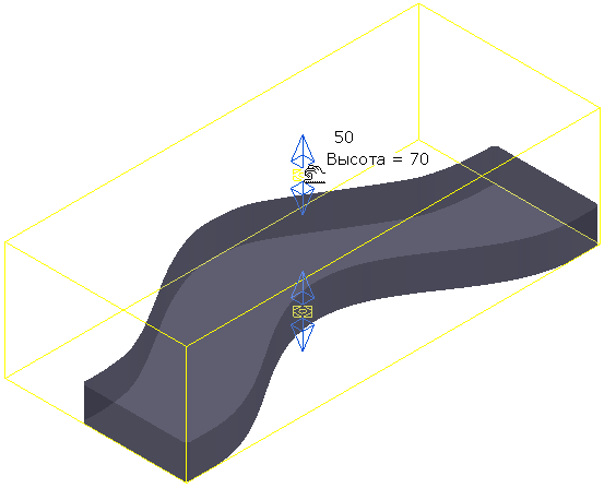

В этом примере показано, как графически редактировать заготовку. Заготовка была создана по границе или изображению.
Вокруг заготовки появляется желтый куб, а сверху и снизу помещаются
. Перетаскивайте мышь для изменения высоты. Текст рядом с курсором показывает текущую высоту (здесь 70) и увеличение высоты (здесь 50).

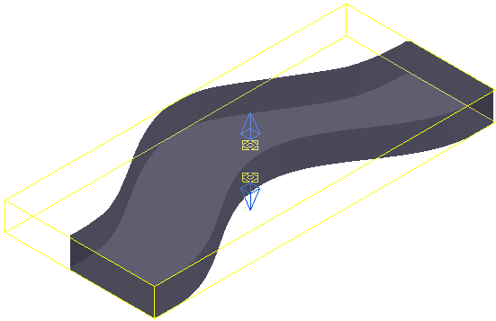

Если вы удерживаете нажатой клавишу Shift при перетаскивании синей стрелки, то одновременно перемещается и противоположный торец.
.Заготовку можно перемещать только вверх или вниз по оси Z.
Также заготовку можно переместить, поставив курсор на одну из желтых сфер и перетащив мышь.
Если включен Разумный курсор, то вы можете настроить положение, привязавшись к соответствующей геометрии. Такая привязка доступна только для перемещения заготовки, но не для изменения её размера.
