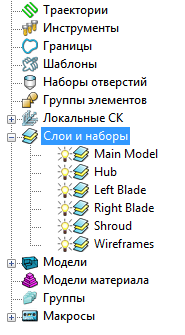

Для обработки моноколеса каждый его компонент должен быть сгруппирован в серию слоев и наборов. Модель для этого примера уже содержит необходимые слои и наборы.
— ступица
— обод
— левая лопатка
— правая лопатка
Для обработки этого моноколеса целиком необходимы только поверхности, находящиеся на этих четырех слоях/наборах.
