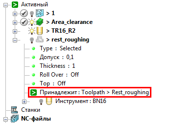

Чтобы отобразить частные границы в Проводнике в ветви Границы, выберите вкладку «Файл» > «Опции» > «Параметры приложения», чтобы открыть диалоговое окно Опции, затем нажмите «Границы» > «Частные границы» > «Показывать частные границы в проводнике». Если вы отобразили частные границы в ветви Границы в Проводнике, то вы можете увидеть траекторию, которая их использует.
Можно также использовать ветвь Активная, чтобы увидеть, с какой траекторией связана активная частная граница.
