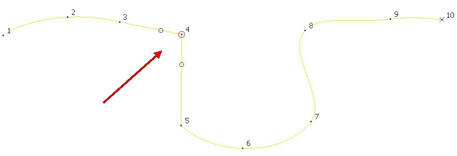

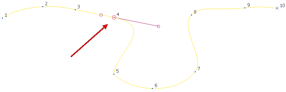

Когда выбрана опция касательной До и После, касательные в точке 4 меняются с этого:
на это:

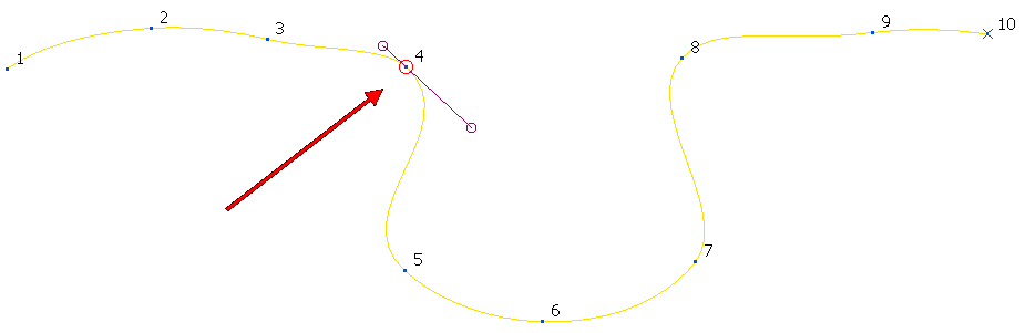

Когда выбрана опция касательной После, касательная в точке 4 меняется с этого:
на это:
