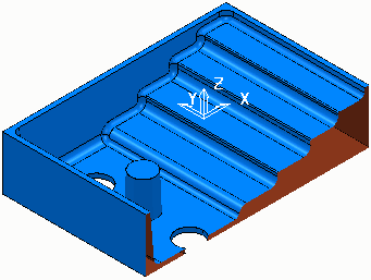

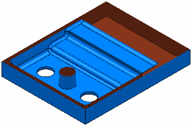

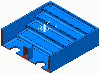

Выберите параметр в раскрывающемся списке Ось в диалоговом окне Динамические сечения, чтобы указать ориентацию секущих плоскостей на активной рабочей плоскости или на виде.
Выберите один из следующих параметров:
Вид — Секущие плоскости параллельны текущему виду.
Х — Секущие плоскости параллельны оси Х текущей ЛСК.
Y — Секущие плоскости параллельны оси Y текущей ЛСК.
Z — Секущие плоскости параллельны оси Z текущей ЛСК.
