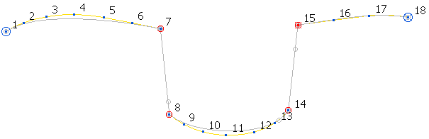

. Затем щелкните по точке, в которой хотите закончить перераспределение.Например, используем эту кривую:

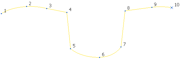

Новое количество точек исключает любые выбранные здесь точки. Если у вас есть 4 проигнорированные точки, а Новое количество точек задано как 10, то вы получите 14 точек на кривой. Начальная точка, конечная точка и четыре проигнорированные точки находятся в тех же положениях и имеют те же касательные, что и ранее, восемь оставшихся точек распределяются с равномерными интервалами между начальной и конечной точкой.
Выбрать точку — выберите, чтобы открыть диалоговое окно Выбор точек, в котором можно выбирать точки, которые затем можно редактировать или удалять.В этом примере:
Нажатие на опцию Выбрать непрерывности выбирает точки 7, 8, 14 и 15.
Нажмите Отменить выбор, чтобы изменить это:
на это:
