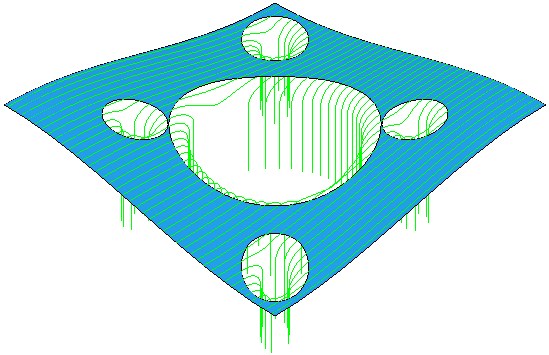

Если вы использовали Границу по выбранной поверхности, вы должны увидеть следующий результат:
Видно, что фреза обкатывает внутренние кромки, в то время как использование Границы контакта предотвращает появление такого эффекта.
Граница контакта также хорошо работает при выборе нескольких поверхностей или поверхностей, которые имеют две совпадающие стороны (такие как цилиндр).
