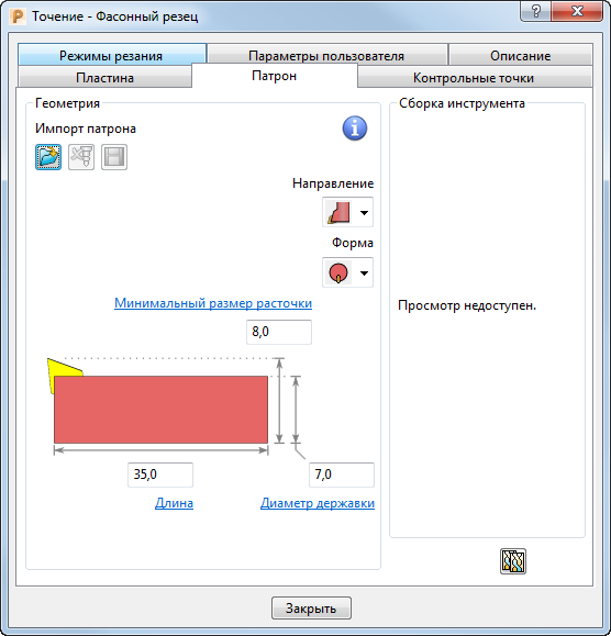

Вкладка Патрон диалога Инструмент задает участок патрона инструмента. Траектории избегают контакта модели с Патроном.
Чтобы открыть диалог Инструмент:
Режущая часть инструмента отображается желтым цветом, хвостовик – зеленым, патрон - розовым.
Эта вкладка содержит следующее:
Загрузить патрон — Нажмите, чтобы импортировать патрон из триангулированной модели.
Удалить патрон — Нажмите, чтобы удалить патрон.
Сохранить патрон — Нажмите, чтобы сохранить патрон. Пластина на сохраняется.

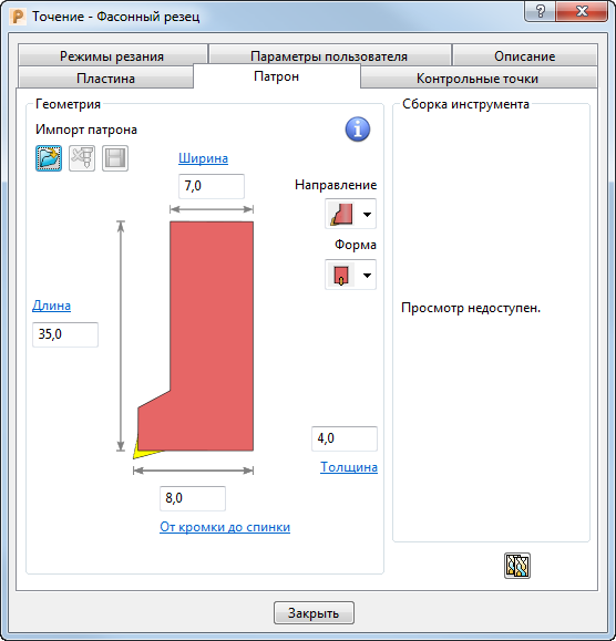

Направление — Выберите опцию из списка, чтобы задать, на какой стороне патрона расположена вставная пластина.
Справа — Пластина расположена на правой стороне патрона.
Слева — Пластина расположена на левой стороне патрона.Форма — Выберите опцию из списка, чтобы задать форму патрона.
Прямоугольный — Отображает размеры для прямоугольного патрона.
Цилиндрический — Отображает размеры для цилиндрического патрона.
