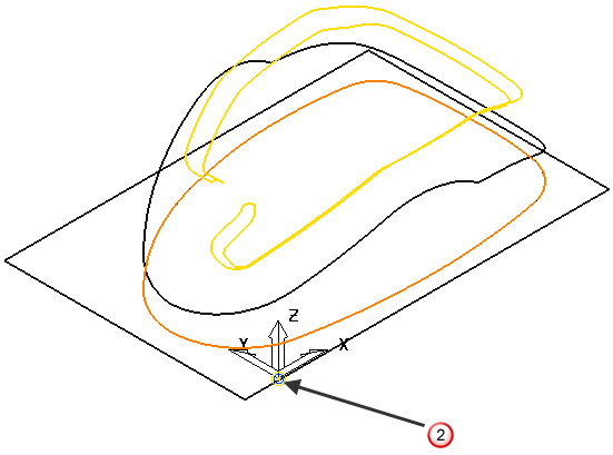

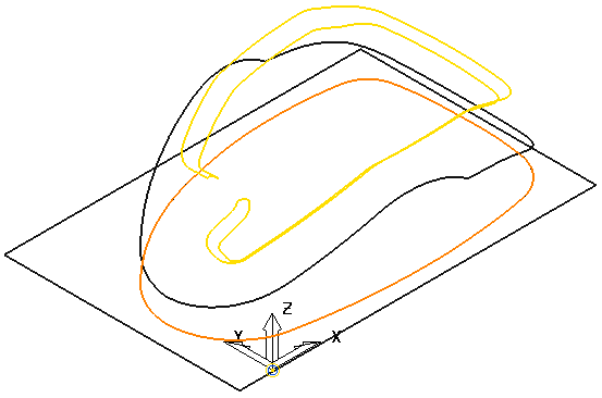

В этом примере рассмотрено, как переместить центр трансформации с помощью вкладки Редактор кривых.
, чтобы поместить центр трансформации в центр выбранных кривых.
, чтобы поместить центр трансформации в начало активной системы координат.
. Нажмите на левую кнопку мыши и перетащите маркер цента трансформации в новое место.
, а затем щелкните (не перетаскивайте) новое положение и выберите
, после чего введите абсолютные
или относительные
координаты.
