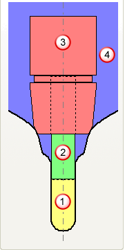

Сборка инструмента — Эта область показывает заданные детали сборки инструмента, а так же профиль патрона.
инструмент
хвостовик
патрон
профиль патрона
— Выберите значение из списка для масштабирования вида сборки инструмента. Затем вы можете использовать мышь для перемещения изображения.
— Используйте слайдер для приближения или удаления сборки инструмента. Затем вы можете использовать мышь для перемещения изображения.
Просмотр сборки инструмента — нажмите, чтобы открыть диалоговое окно Просмотр сборки инструмента. Этот диалог полезен для детального просмотра сборок больших инструментов, которые слишком велики, чтобы просматривать их на панели Сборка инструмента.
Загрузить сборку инструмента — Нажмите, чтобы открыть диалог Импорт сборки инструмента. Диалог позволяет загрузить профиль инструмента, хвостовика и патрона, который был создан в PowerShape или другой CAD-программе. Сборка инструмента должна иметь инструмент, заданный желтым цветом, хвостовик - зеленым, а патрон - розовым. Эта кнопка доступна только в диалоговых окнах Фасонная фреза и Роутерная фреза.
